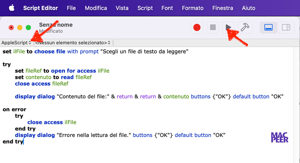

Apri Script Editor e incolla questo codice:
set ilFile to choose file with prompt "Scegli un file di testo da leggere"
try
	set fileRef to open for access ilFile
	set contenuto to read fileRef
	close access fileRef
	display dialog "Contenuto del file:" & return & return & contenuto buttons {"OK"} default button "OK"
on error
	try
		close access ilFile
	end try
	display dialog "Errore nella lettura del file." buttons {"OK"} default button "OK"
end try
Cosa fa lo script
  • Ti chiede di scegliere un file (qualsiasi .txt, ma anche .md, .csv o simili)
  • Apre il file in sola lettura
  • Legge tutto il contenuto come testo
  • Chiude il file
  • Mostra il testo letto in una finestra

Per dare l’Ok (per chiudere la finestra) premi il tasto return
Se qualcosa va storto (file illeggibile, o già aperto altrove), lo script lo gestisce con un messaggio d’errore chiaro.
