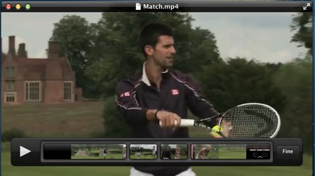

Quick Time X include un’utile funzione di editing, attivabile dal “menu Composizione”, che permette di dividere un filmato in due o più clip; successivamente, aprendo il “menu Vista > Mostra clip”, gli spezzoni ottenuti possono essere riorganizzati nell’ordine voluto mediante un semplice trascinamento con il mouse
Per ottenere un miglior risultato, utilizzando i tasti freccia indietro ed avanti si potranno selezionare con esattezza il primo e l’ultimo dei fotogrammi
E’ anche possibile aggiungere una clip proveniente da un altro filmato, dapprima selezionandola, quindi scegliendo dal “menu Composizione > Copia” e, dopo aver selezionato il filmato a cui si desidera aggiungerla, scegliendo dal “menu Composizione > Incolla”

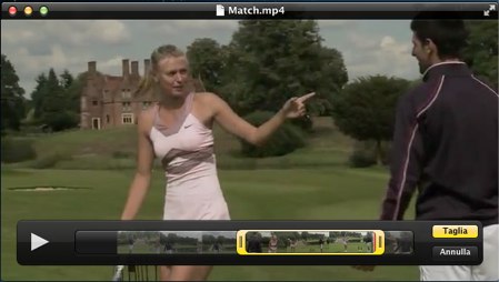

La durata di un intero filmato o di una clip può essere ridotta selezionando dal “menu Composizione > Taglia” e regolando la barra di taglio sulla parte che si vuole conservare, prima di premere il pulsante Taglia
