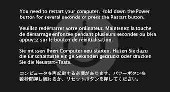

Posted 20/07/2012 by Klaus in LA POSTA DI MP
L’utente Giustetto scrive:
…..non capisco che succede, inspiegabilmente ed all’improvviso si scurisce lo schermo e compare questo messaggio: “You need to restart your computer. Hold down the Power button for several seconds or press the Restart button”, a volte quando spengo la macchina, altre mentre sto lavorando! Mi potete aiutare a capire ? Grazie in anticipo
Il messaggio “Devi riavviare il computer” indica che si è verificato un errore definito “kernel panic”, causato da un problema software oppure da un componente hardware danneggiato o incompatibile, inclusi i dispositivi esterni collegati al computer. Per tentare di risolvere il problema è necessario procedere per gradi, verificando dopo ogni passo se appare nuovamente il messaggio d’errore; in questo caso procedere con il passaggio successivo
