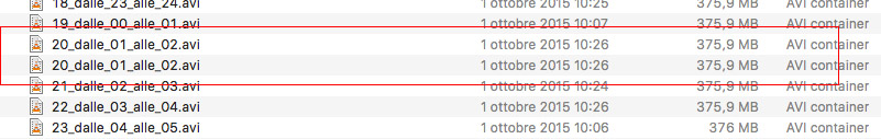

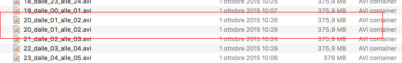

Ho scoperto che un HD esterno formattato NTFS contiene alcuni file duplicati, file video, nelle stesse cartelle:
Potete vedere che l'episodio 20 è duplicato (ogni file video pesa circa 370 Mbyte)
Ho fatto una prova molto veloce, ho copiato tutto il contenuto di una di queste cartelle sulla scrivania e in efetti ad un certo punto della copia ricevo un messaggio di conferma di sovrascrittura file duplicato, quindi il file esiste davvero fisicamente.
La cosa strana è che se faccio una scansione con un'applicazione per la ricerca di file duplicati il risultato è nessun file duplicato. Mentre "Ottieni Informazioni" mi indica l'esatto numero che vedo + 1 che penso sia un file .DS_Store
Qualsiasi aiuto o suggerimento è molto apprezzato.

da sempre questo genere di driver, anche quelli a pagamento, soffrono di problemini random col formato in oggetto. (in primis perchè esistono più versioni di NTFS, poi per i continui aggiornamenti di Mac OS X e infine perchè è un formato proprietario le cui specifiche non sono interamente pubbliche. per quest'ultimo motivo apple non può fornire nativamente il supporto in scrittura e diventa necessario provare ad utilizzare software di terze parti).
qui leggerai che non sei il solo: https://discussions.apple.com/thread/73 ... 0&tstart=0
quindi problema che ti risolverà paragon con un aggiornamento. in ogni caso prova a mettere i files nel cestino e poi con CMD +Z a riportarli nella posizione originaria. magari funziona anche per te, come da discussione apple sopra vista.
E' stato rilasciato un aggiornamento: V. 14.1.187
Il problema è risolto, il file duplicati sono letteralmente scomparsi.
Purtroppo non ho fatto in tempo a copiare il changelog, non so esattamente cosa è stato corretto o migliorato.
