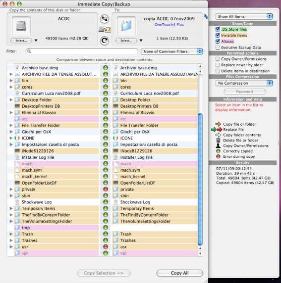

Su suggerimento di un collega di lavoro esterno ho provato TRIBACKUP 5 e con mia grande soddisfazione ho potuto clonare le 6 partizioni interne, qualcuna ha avuto al 1°passaggio degli errori(vedi allegato) eliminati con una seconda clonazione mirata della sola cartella incriminata.
Insomma ce l'ho fatta, tra l'altro TriB. permette di clonare scegliendo anche delle sottocartelle del disco di destinazione, cosa che con CCC non son riuscito a fare.
