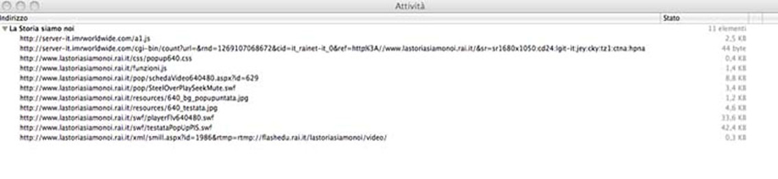

Votantonio wrote:Nell'attesa che arrivi la seconda parte della spiegazione puoi fare così: apri Quick Time X o Quick Time 7 o MPEG Streamclip e incolla quell'indirizzo che avevi prima individuato e selezionato nella finestra Attività nei player (menù di Quick Time X/Documento/Apri URL, Menù di Quick Time 7/Archivio/Apri URL, menù di MPEG Streamclip/Archivio/Apri URL), batti Invìo e ti dovrebbe partire la trasmissione che dopo, alla fine, dovresti poter salvare nella scrivania del tuo Mac.
Nel caso specifico l'indirizzo che si ricava nella finestra Attività e che vedi selezionato anche nell'immagine sopra postata è questo: http://mediapolis.rai.it/relinker/relin ... eeqqEEqual.

ma una cosa non mi è chiara : per le reti non rai come faccio a capire quale è l'ndirizzo del video che si ricava dalla finestra attività?

Più o meno allo stesso modo. Devi sempre riuscire ad individuare con precisione l'URL dello streaming o dal codice della pagina o dalla finestra Attività.
La maggiore difficoltà è quella anche perchè a volte è seminascosto (o in certi casi lo è del tutto).

per esempio tra questi io non trovo quello giusto... :oops

Quell'immagine per me è quasi indecifrabile, sarebbe meglio se mi dessi direttamente il link al video.

Il file da scaricare dovrebbe essere questo:
cioè smill.aspx.xml, che, aperto con TextEdit, ti dà:
<?xml version="1.0" encoding="iso-8859-1" standalone="yes"?><smil><head><meta base="rtmp://flashedu.rai.it/lastoriasiamonoi/video/" /></head><body><switch><video src="vid_1986_384.flv" system-bitrate="308000" /><video src="vid_1986_256.flv" system-bitrate="208000" /><ref src="vid_1986_256.flv" /></switch></body></smil>
Le parti in grassetto dovrebbero costituire l'indirizzo del video. Il protocollo è RTMP.
Magari attendi qualcuno più esperto in materia, ma penso sia arduo scaricare questo video (che, tra l'altro, non è Silverlight ma .flv). Esiste uno strumento da linea di comando, rtmpdump, che trovi facilmente in rete, ma va compilato per Mac OS X.

Niente da fare, non ci riesco neanch'io, arrivo allo stesso indirizzo nascosto e non procedo oltre.
