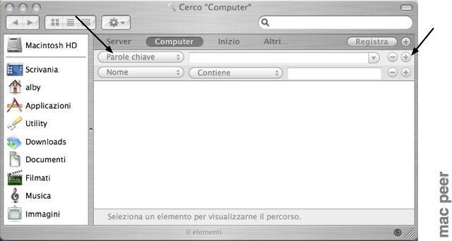

Hartz, non vorrei che per il tipo di ricerca che fai tu (che è, a mio parere, equivalente al mela+F) sia necessario indicare un criterio di ricerca ben specifico (che forse non è attivo di default)
il criterio "chiave di ricerca" che vedi qui sotto (non badare al criterio "nome contiene"):
mentre dal pallino con lente bianca (eehehehehh ma come si chiama?) beh.... diciamo da spotligth nella barrà del menù probabilmente tutti i criteri possibili sono attivi
supposizione la mia.... ma è uno spunto affinchè tu possa provare

Sì, l'idea del criterio di ricerca è interessante, ma non sono riuscito a trovare un "criterio" che risponda al mio scopo…flashcream wrote:Hartz, non vorrei che per il tipo di ricerca che fai tu (che è, a mio parere, equivalente al mela+F) sia necessario indicare un criterio di ricerca ben specifico (che forse non è attivo di default)
Grazie comunque!
