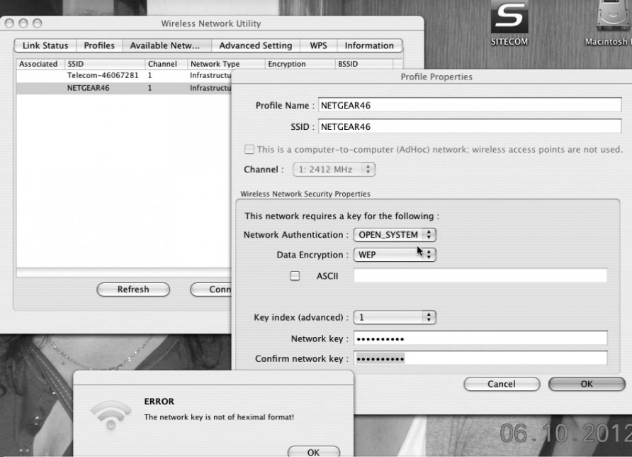

Niente da fare... anzi con WEP
non mi accetta la pasword e continua a darmi errore e quindi a non connettersi, vi posto la foto dello schermo...
The attachment 1.jpg is no longer available
e ora???
