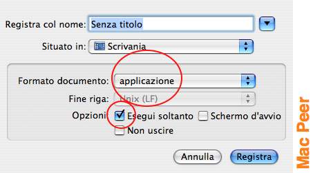

Scusami prima avevo dimenticato di segnalarti di mettere la spunta a "esegui soltanto"

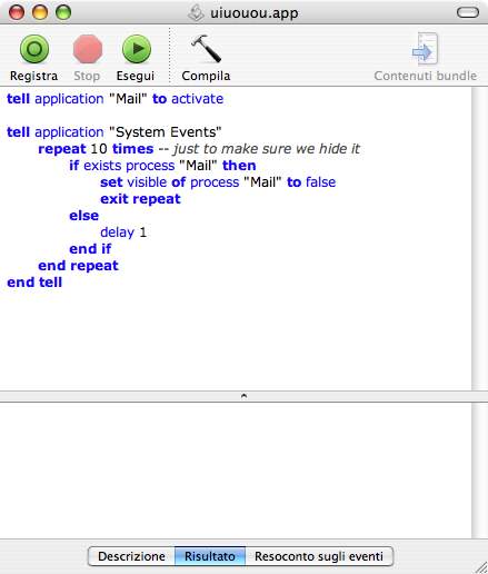

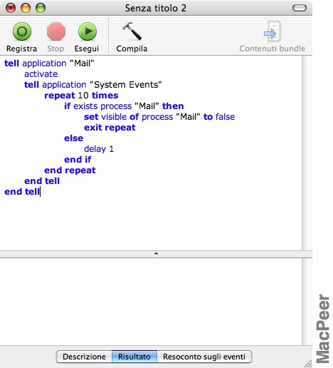

Prima premi su "compila" per verificare che il codice sia a posto.Hartz wrote:Sorry, non riesco a venrirne fuori…
È quello che ho fatto!avrobay wrote:rima premi su "compila" per verificare che il codice sia a posto.

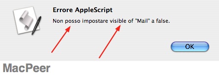

Quando "compilo" mi risistema lo script, mette in grassetto "tell", "set" e "end tell" e nient'altro…
Quando premo "Esegui" saltano fuori gli errori.
:evil:
Avevo cercato di crearne un mio, un po' più semplice, ma non andava…
Ora invece questo funziona! Mail viene lanciato e poi viene subito nascosto.

Ismene, allora, hai risolto? Hai provato a registrare lo script come "applicazione"?

Specifichiamo: Mac Os X ha questa possibilità, non è vero che manchi. Infatti se vai in Preferenze di sistema > Account > Elementi Login puoi decidere quali applicazioni debbano aprirsi all'avvio del Mac e quali di queste lo debbano fare "nascondendosi". Il punto è che Tiger ha un bug che impedisce a Mail di nascondersi automaticamente. Bug che probabilmente sarà risolto presto.
Nel frattempo puoi usare questa apllicazione realizzata a partire dallo script.
Devi dire al Mac di aprire quella Applicazione al Login: in questo modo ottieni il risultato sperato.
Se vuoi registro l'applicazione. La provo e te la invio per e-mail.
