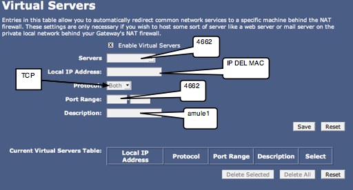

abilita il virtual server e crea 3 regole. sopra l'esempio della prima chiamata "amule1". (la seconda si chiamerà amule2 ecc). le porte sono: la 4662 (TCP), la 4665 (UDP) e la 4672 (UDP). l'IP assegnato al mac dal router lo vedi nella configurazione del router oppure in pref. sistema/network/pannello TCP/IP.
il tutto è anche a pag.31 del manuale, che finalmente ho trovato: http://www.hamletcom.com/Repository/Dri ... AN-ITA.pdf
