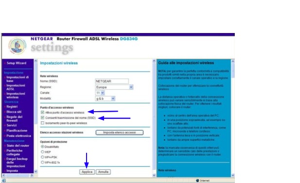

collegamento con router
nel router/impostazioni wireless: attiva punto di accesso wireless e consenti trasmissione del nome. (operazione da fare sempre col cavo ethernet)
(ora disconnetti il cavo)
Apri Connessione Internet (applicazione) e fai clic sull'icona AirPort nella barra degli strumenti. Scegli il tuo network (NETGEAR se non hai cambiato il nome) dal menu a comparsa Network. Inserisci la password, se hai protetto il network wep o wap.
Oppure puoi anche usare l'icona AirPort contenuta nella barra dei menu per accedere ad un network AirPort... sempre selezionadolo.

ho fatto come hai detto, ma quando metto applica nelle impostazioni del router la rotellina in alto a dx inizia a girare e non si ferma mentre in basso a sinistra esce "waiting 192.168..." e non succede nulla. Poi ho riprovato rimettendo tutte le impostazioni, alla fine applica e sono uscito. Sconnetto il cavo, entro in connessione internet e nella finestra metto "Altri" e inserisco io il nome NETGEAR - non mi compare automaticamente. Esce una finestra con scritto che c'è un errore nel Network (non mi ricordo le parole esatte).
non devi inserire alcun nome, lo deve rilevare da solo, se come sopra detto, permetti l'invio del nome. vedi anche dalle luci sul router stesso se hai attivato il wifi e questo è fondamentale.... cmq riavvialo, male non fa. 8)
