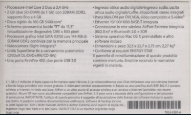

Klaus wrote:Quale versione di sistema operativo? Non riesci ad essere più preciso?
Il sistema operativo è Leopard, metto anche le specifiche se possono essere utili...
The attachment 11l4mps.jpg is no longer available
Grazie, scrivo anche in altri forum, e site gli unici che mi state aiutando...
Ho notato che la tastiera non risponde ai comandi forse nel smontarlo avranno staccato qualche cavo...
