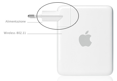

ultimissima e molto improbabile ipotesi..
non potrebbe essere per caso un problema di alimentazione (intesa come parte segnata nell'allegato..)
hai provato a sostituire questa parte?

andre85 wrote:ultimissima e molto improbabile ipotesi..
Ho provano anche a connetterlo con un cavo di alimentazione a 2 poli, ma si spegne dopo 20 min. Mi sa proprio che dovrò ricomprarlo: esiste un'alternativa migliore sul mercato?
