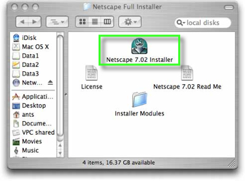

Ho estratto una cartella viewer che contiene a su volta una prima sottocartella (components che contiene ArtDecoder.shlb) e un'altra sottocartella (essential files che contiene ArtLibrary.shlb). A quel punto non so più cosa fare...
ripeto: NON scaricare software non adatto al tuo sistema. facciamola breve:
netscape (come noto solo in inglese): http://aol-4.vo.llnwd.net/pub/netscape7 ... c-full.bin
explorer: http://download.oldapps.com/Internet_Ex ... e5_1_7.bin

Avevo scaricato proprio quella versione lì di Netscape, solo che non mi si visualizza affatto l'installer.
Sono riuscita invece a installare internet explorer, ma non si apre nessuna pagina e mi compare l'avviso :"L'applicazione internet explorer si è chiusa inaspettatamente, perchè si è verificato un errore di tipo 3"
è li da vedere. l'immagine della cartella del download diretto che ho postato parla chiaro. avrai problemi con l'applicazione che scompatta il file .bin/.sit; riscarica e/o usa altra versione di stuffit expander.
