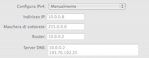

Indubbiamente il tuo mac DEVE avere il DHCP spento e il numero di IP fissato da te manualmente per poter utilizzare il "Packet Forwarding".
A sua volta il router deve indirizzare i pacchetti in arrivo dall'esterno alla porta TCP 4662 verso lo IP del tuo mac (questo sarà specificato da te).
Sarebbe molto opportuno a questo punto che ci descrivessi ESATTAMENTE la tua situazione attuale:
Sul tuo router come sono le configurazioni di IP e PF?
Sul tuo mac come sono le configurazioni?
(occorre che sul Mac tu scelga IP manuale) o qualcosa di simile a quello che vedi qui sotto
Dove, ad esempio, al mio router (che fa anche da DNS/gateway) ho conferito lo IP 10.0.0.2 mentre il Mac, con IP fisso 10.0.0.8.
Non è essenziale ma, come vedi, io ho aggiunto anche come DNS secondario lo IP del DNS di Libero, (mio ISP) perchè qualche volta questo numero non viene assegnato in maniera automatica e quindi meglio "forzarlo". Così tra l'altro, risulta anche più rapida la risposta.
Facci sapere
/P

Due domande: come faccio a vedere la schermata che hai tu? E poi, come rintraccio di nuovo l'IP del mio computer?
Preferenze di sistema==>Network==>Mostra Ethernet Integrata
(Oppure Airport se usi quella come nel mio caso)
Dopo di che decidi tu il numero di IP selezionando il tab TCP/IP
Il tutto però dovrà essere congruo con ciò che hai impostato nel router quindi è da li che dovrai cominciare a guardare.
/P

Molto in ritardo dò mie notizie... Sono riuscita a fare la modifica, G. M.
Però non sto usando airport. Ho seguito i tuoi suggerimenti ed ho fatto la configurazione manuale. Adesso l'ID è alto e le freccette sono verdi.
Non so cosa accadrà quando proverò ad usare airport. Per adesso sono connessa via cavo.
Ho notato che sul router si erano misteriosamente aperte altre due porte. Da sole. Chissà come mai? Le ho eliminate
