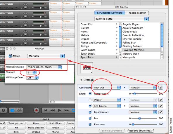

Ho capito:meigel wrote:L'ho installato seguendo le istruzioni del readme file. Mi compare tra i moduli audio unit ma non mi manda i dati midi nel midi out, come dovrebbe... credo che sia un problema di configurazione midi
Clicca sull'iconcina con la matita e poi seleziona la periferica Midi (e assegna il canale midi che preferisci):

avrobay wrote:Ho capito:meigel wrote:L'ho installato seguendo le istruzioni del readme file. Mi compare tra i moduli audio unit ma non mi manda i dati midi nel midi out, come dovrebbe... credo che sia un problema di configurazione midi
Avro sei gentilissimo come sempre... grazie mille. Avevo settato solo il canale midi e non la periferica
grazie ancora, ciao!
