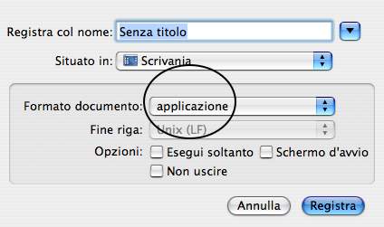

Mettilo nel dock e poi ci vai col mouse e selezioni "apri al login".Ismene wrote:Ok. Ho creato il file, l'ho messo in applicazioni... E poi? Si posiziona nei processi da avviare al boot... che vuol dire?
Naturalmente togli però Mail fra le applicazioni che si avviano al login (con lo stesso metodo).
CI RINUNCIO
Niente da fare... Forse sono io che sbaglio qualcosa.. Adesso all'avvio del computer mi apre la pagina dello script editor.. Peggio di prima... Mi sa che lascio perdere... In fondo non è una cosa importantissima... anche se mi è capitato più di una volta di arrivare fino a sera senza accorgermi di aver ricevuto posta, solo perché avevo dimenticato di aprire mail...

Comunque... se ti appare lo script vuol dire che non lo hai registrato come "applicazione".
