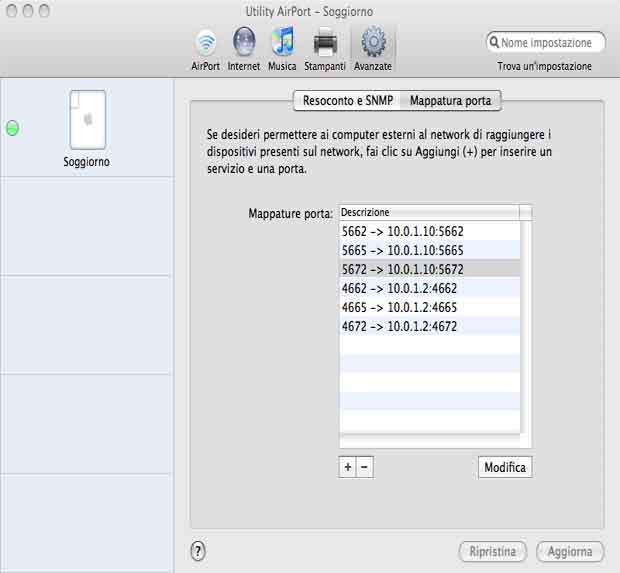

L'Hag è il classico di Fastweb Adsl della Telsey, non presenta alcuna sigla particolare.
In alllegato la cconfigurazione airport, dove il .10 è il mac ed il .2 il pc, ma ho provato anche senza pc e cambiando le porte del mac

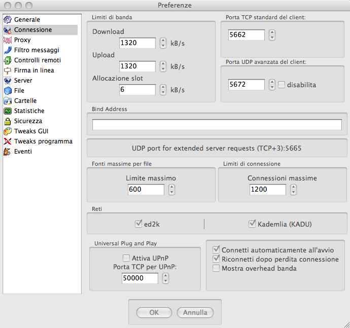

emule usa 4 porte, ma ci interessa poco perchè il problema è amule. in apparenza la mappatura è corretta. per puro scrupolo metti anche l'immagine delle preferenze/connessione di amule.

si la mappatura per amule è corretta. sono un pò discutibili i valori sulle connessioni che hai modificato. potrebbero essere quelli che mandano il kad firewalled. io riconfigurerei tutto da capo eliminando la cartella di supporto, salvandoti i soli crediti e i temporanei e non cambiando le porte ad amule. chiaro che se sei collegato solo kadu, puoi fare ricerche solo kadu. sappi inoltre che a fibra in certe zone ha problemi con le ricerche, devi solo attendere e nel frattempo usare emugle. questo per rispondere al tuo secondo problema. infine un ultimo consiglio, se è vero che hai quel upload (quindi si presume fastweb fibra altrimenti non si spiega): alza l'allocazione slot.

allo stato attuale sono con linea adsl connnesso in e2dk (ovviamente low) e sono Ok in Kadu....tutti stannno ciucciando files da me.....ma a me la ricerca non trova nullla. Il fatto è che il pc che ho acccanto funziona perfettamente, quindi non credo sia una questione geografica

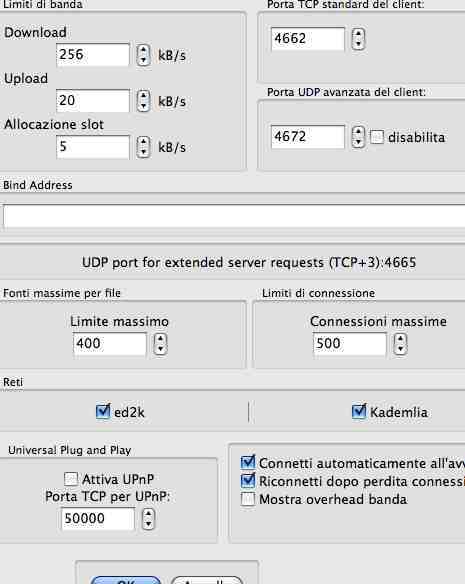

Per la configurazione delle porte ho seguito il tutorial ma ho notato che sono diverse da quelle postate da Mac Tano
che faccio ?? cambia qualcosa??

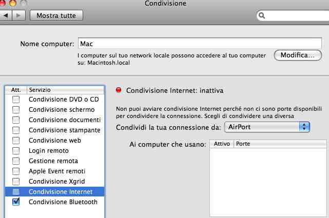

Seguendo il tutorial per la configurazione del firewall, seguo "stabilendo una regola ad hoc: preferenze di sistema > condivisione > firewall > tasto nuovo e si inseriscono i numeri delle porte utilizzate..."ma nella finestra non mi appare amule da spuntare e nemmeno il tasto "nuovo" in cosa sbaglio ???? ( ho provato e riprovato, ho rimosso e ricaricato amule ma non cambia nulla)

ng69, scusa ma si parla di amule adunanza. è scritto chiaro che mactano ha cambiato le porte.... ovvio quindi che sono diverse dalle tue. il firewall di sistema è oggetto di molteplici topic nel forum. fai una ricerca.
ng69, scusa ma si parla di amule adunanza per utenti fastweb e della rete kadu firewalled. nel forum ci sono altre decine e decine di topic che fanno al caso tuo.
cmq è scritto chiaro che mactano ha cambiato le porte.... ovvio quindi che siano diverse dalle tue. non ci sono porte migliori di altre, le tue vanno benissimo, se le hai mappate correttamente nell'eventuale router. infine il firewall di sistema è oggetto di molteplici topic nel forum e leggerai che in leopard si configura in pref. sistema/sicurezza.
