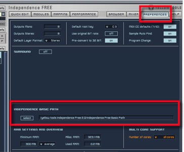

2. nelle Preferenze hai indicato il percorso dove sono salvati i suoni

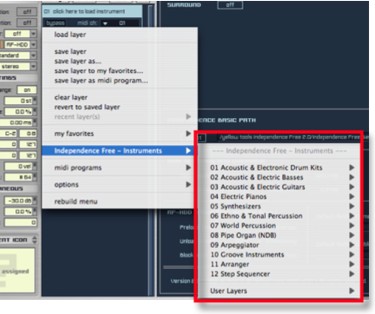

3. riesci a caricare i preset e puoi anche vederli, così
però non li senti... allora dipende da Logic.

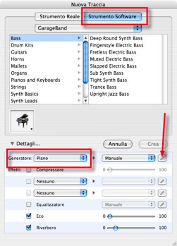

zvani wrote:come si carica lo strumento da garage band?
Clicca sul "+" in basso a sinistra per creare una nuova traccia.
Vai sul pannello Strumento Software
Alla voce Generatore seleziona Independence Free (lo troverai sotto la voce Moduli Audio Unit se è correttamente installato sul tuo Mac)
Poi clicca sulla piccola matita a destra per aprire la finestra di Independence

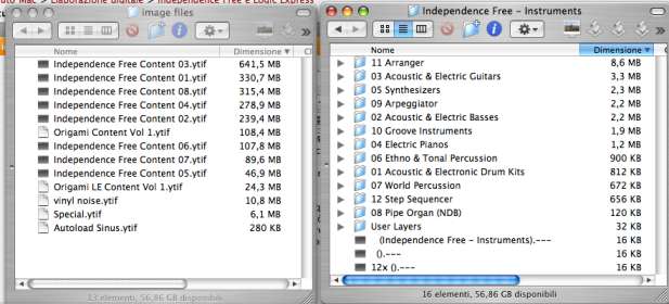

Devi aver commesso qualche errore nell'installazione, e il plugin non riesce a trovare in quella cartella tutto ciò che gli serve.
In particolare dovresti avere queste due cartelle (Independence Free - Instruments si trova dentro la cartella layers)
Puoi provare a premere autofind sperando che i files siano da qualche parte sul tuo disco rigido, oppure provare a reinstallare tutto facendo più attenzione alle istruzioni.

io ho usato l'easy installer, ma la cartella image files non contiene gli indipendence free content che vedo sul tuo post, e che poi sono quelli che mi chiede quando cerco di caricare lo strumento. hai idea di che cosa ho combinato?

zvani wrote: io ho usato l'easy installer, ma la cartella image files non contiene gli indipendence free content che vedo sul tuo post
Allora è normale che non senti nulla perchè quei files sono la libreria ;)
O non li hai scaricati oppure non li hai messi nella cartella; prova a cercarli con Spotlight.

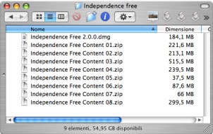

Ti ricordo che il download completo di Independence Free è di 9 files (l'installer più 8 files della libreria, per un totale di quasi 1,82 Gb).
Questo è quello che avresti dovuto scaricare
