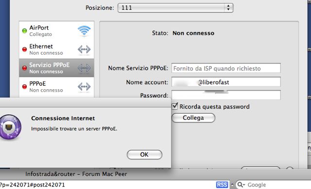

Perdonatemi ma .... ero convinto che tutto andasse per il verso giusto ma oggi problemi su problemi.
All'accensione il mac non ne voleva sapere di riconoscere e collegarsi al dg834 poi tra un tentativo e un elenco dei santi (che mi odieranno) sono riuscito a ristabilire la connessione internet via ethernet e poi in wireless.
Mi connetto e funge ma sulla barra in alto accanto alle freccette <--> scorre la scritta connetto e dopo poco compare la finestrella "Connessione Internet" Impossibile trovare un server PPoE, mi è comparsa anche ora che sto digitando questo messaggio
e la parte
"Servizio PPoE Non connesso" (quella con lo sfondo grigino) ha il pallino verdecon la scritta collegamento ......
In cosa sbaglio ??? cosa sarà cambiato rispetto a ieri sera che tutto andava?? cosa dovrei ritoccare modificare verificare???
e la parte
- Immagine 7.jpg (38.78 KiB) Viewed 318 times
togli il servizio pppoe e il pppoe con la porta ethernet. non ti servono o se ti servono perchè ti colleghi con altri modem/router e/o altri provider crea delle posizioni. ne puoi fare quante ne vuoi e usi ogni volta quella corretta. ora sei collegato con l'airport, non ti servono tutte le porte attive e tanto meno i servizi pppoe.
poi il simbolo a cui fai riferimento <--> è l'ethernet e tu NON sei collegato ethernet. questo ti spiega perchè non vedi i dati...

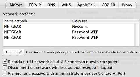

1) la prima cosa che ho fatto è stata selezionare il network spuntando "Chiedi l'autorizzazione ...." poi "Avanzate" e ho modificato le opzioni selezionando il network e scegliendo in sicurezza Password wep ma poi nella finestra network mi ritrovo 3 voci NETGEAR e il primo della lista è sempre senza protezione password ( ma questo penso serva per il mio mac verso il router)

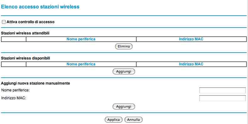

3) per dire al modem che deve accettare solo il mio mac
devo inserire i dati nella finestra "elenco stazioni wireless" ?? se si l'indirizzo mac dove lo trovo??? è il numero 00:19:C5:XX.XX .....(che trovo in periferiche collegate?)

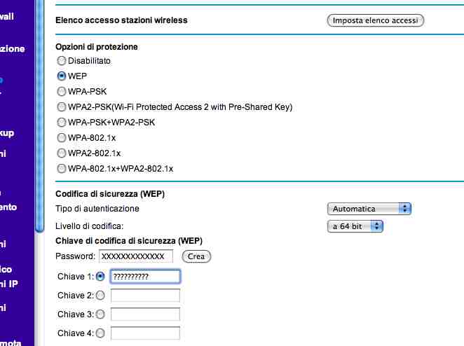

oppure devo selezionare "opzioni di protezione" -> WEP e impostare una password ?? (campo XXXXXX) dovrei anche selezionare una chiave (campo ???????)

elimina dai network preferiti i network non più esistenti. il primo, per esempio, dopo che l'hai protetto wep non esiste più. che ti serve? a niente.
le stazioni wirelless è argomento che non ti interessa. la chiave wep definiscila a 128bit e inserisci una pass lunga 13 caratteri ascii, ti verrà restituita una chiave hex lunga 26 caratteri. cosi è più sicuro e corretto.
