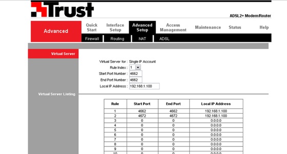

devi mappare le porte:ma.si wrote:1 - id basso sempre
2 - kad sempre spento
3 - non riesco ad impostare i giusti parametri di configurazione del mio modem/router.
in advanced set up/NAT/virtual server inserisci 3 regole. le 3 porte di amule sono ben indicate sul tutorial.
infostrada non si differenzia da altri provider a livello configurazione, si differenzia per il fatto che ha i filtri attivi e per questo scaricherai più lentamente.
