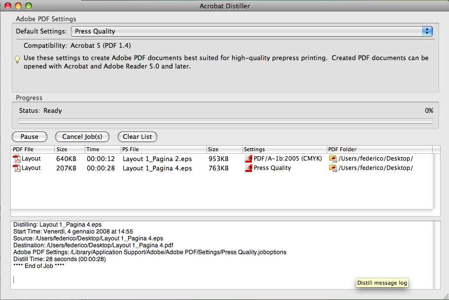

Per ora non posso aiutarti. Mi manca un componente per Xpress Passport 7.0 che dovrei installare da CD. Purtroppo non ho la minima idea di dove sia. Devo aspettare il 7 gennaio. A meno che non ci sia una soluzione alternativa, posto immagine.
Immagine 1.jpg (9.38 KiB) Viewed 517 times

@rob/ ho processato i file in questo modo> esportati in .eps i file che mi hai inviato e con Distiller 8.0 e sembra che tutto funzioni. PDF Press Quality e PDF (CYMK). Dai anche tu un'occhiata.
Immagine 2.jpg (57.55 KiB) Viewed 516 times

figurati...
ecco il report. Mi pare uguale:
Distilling: Layout 1_Pagina 2.ps
Start Time: Venerdì, 4 gennaio 2008 at 15:34
Source: /Users/federico/Desktop/Prova/Layout 1_Pagina 2.ps
Destination: /Users/federico/Desktop/Layout 1_Pagina 2.pdf
Adobe PDF Settings: /Library/Application Support/Adobe/Adobe PDF/Settings/Press Quality.joboptions
Distill Time: 24 seconds (00:00:24)
**** End of Job ****
