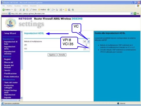

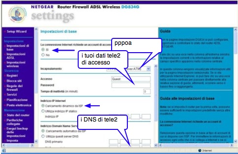

fai una configurazione manuale:
impostazioni di base:
nb: i tuoi dati accesso sono ID e pass che tele2 ti ha comunicato.
applica
impostazioni adsl:
applica
tutto qui... 8)
