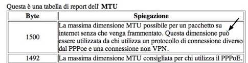

dimmi cosa ho sbagliato:
"può essere utilizzata".... come fa alice, provider in oggetto.
ripeto che qui si parla di alice, che ho avuto fino a 3 mesi fa, collegandomi alternativamente sia in pppoe che in pppoa con diverse periferiche, non di tiscali o di libero che oggi per le loro reti preferiscono definire un valore diverso di Maximum Tranfer Unit. La tua dsl potrebbe usufruire dell MTU a 1500, se non lo fa non dipende dal protocollo, ma da chi crea la rete. Tiscali da quando ha cominciato a vendere le adsl di 2mb in pppoa ha abbassato quel valore da 1500 a 1492.

Il mio router ha l'MTU impostato a 1492, ho provato ad impostarlo a 1500 e la risposta è......valore non valido.

il che è corretto. è il primo d.link che vedo con l' MTU corretto in partenza, solitamente di default è più basso. decisamente atipico il fatto di non poterlo portare a 1500, ma non più di tanto visto che questo router non fa pppoa. (mi sto guardando il manuale)
