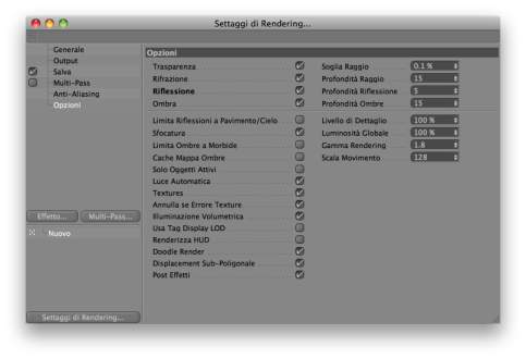

avevo già trovato questa discussione.. ma continuo a non ottenere l'effetto... scusa la domanda forse un po' idiota... ma da dove posso regolare la radiosity?? scusa l'insistenza ma ormai è una questione di principio.. voglio sapere..

In effetti nella versione 11 sembra non esserci più e il pannello delle opzioni è in sostanza questo. I settaggi dovrebbero essere questi. Tieni conto che l'unico modo per capire e ottenere l'effetto desiderato è provare...provare...provare...
