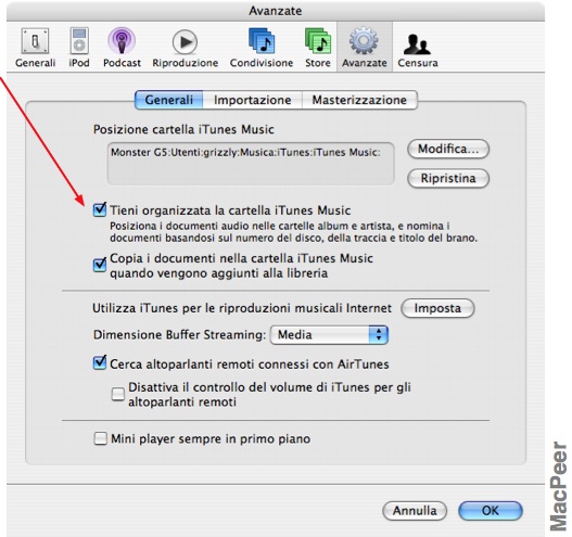

Mi piacerebbe trasferire l' intera libreria di iTunes dal mio lampadone al piccolo iBook 12".
Ho letto il tutorial di Hartz in proposito: http://www.tuttologia.com/tutorial/mac-itunes-cartella.html ma mi sono subito smarrito non trovando in "avanzate" di iTunes <tieni organizzata la cartella iTunes Music > nel menu a tendina: Image
Ho consolidato la libreria e mi ritrovo 2 cartelle iTunes Music contenenti file diversi.
Mi rivolgo soprattutto ad Hartz, autore del tutorial, che dimostra di saperla lunga in proposito ma son ben accetti anche consigli assortiti. Grazie in anticipo. ;)

Macflow wrote:Ho letto il tutorial di Hartz in proposito…
Ciao MacFlow!
Dopo la tua segnalazione mi sono andato a rileggere il tutorial ed ho notato che inizia subito con una frase priva di senso: evidentemente deve essersi perso qualcosa nell'impaginazione… :?
Per prima cosa bisogna aprire le Spostare la cartella iTunes Music…
Il testo va inteso così: aprire le Preferenze di iTunes e, alla voce "Avanzate", scegliere "Tieni organizzata la cartella…"
Comunque, come giustamente ti ha suggerito Mac 4 Life, è sufficiente che tu colleghi i due Mac spenti con un cavo FireWire, avvii il primo e poi avvii il secondo tenendo premuto il tasto T (Target Disk Mode).
Ti comparirà sulla scrivania di quello che hai avviato per primo la classica icona dei dischi FireWire: è l'HD dell secondo Mac che tu potrai aprire come se fosse una cartella qualsiasi, trasferendo tutti i file che vuoi.

Se guardi l'immagine che ho postato nel messaggio precedente vedrai che c'è la possibilità di indicare il percorso che porta alla nuova cartella iTunes Music: tu l'hai messo a posto?
Ossia il percorso lì segnato porta alla nuova posizione della cartella iTunes Music?
Altrimenti è un lavoraccio e devi modificare a mano il percorso per indicare ad iTunes dove si trova ciascun brano… :pauuura:
