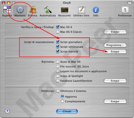

Puoi utilizzare una utilty come Onyx per eseguire i tre script quando vuoi.
