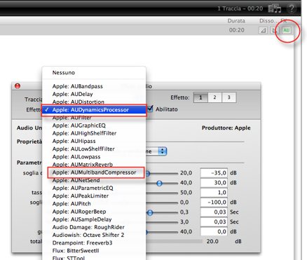

Se il problema è la differenza di livello sonoro, come prima cosa puoi selezionare tutte le tracce e usare il comando Menu Disco>Normalizza Traccia
Qualche traccia che suoni particolarmente debole rispetto alle altre può essere migliorata applicando una leggera compressione al segnale.
Clicca sul pulsante AU e scegli l'effetto dalla finestra Effetto.
Almeno uno dei due che vedi selezionati nella figura dovresti averli a disposizione se hai installato GarageBand
Prova con uno dei preset preimpostati oppure fai qualche prova modificando i vari parametri, con la dovuta cautela per le tue orecchie
Altrimenti alcuni compressori gratuiti per Mac puoi trovarli in rete.
Per esempio: http://www.audiodamage.com/downloads/pr ... pid=ADF002
http://www.fluxhome.com/products/Freewares/bittersweet2
