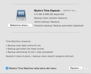

riesumo questa discussione. Non riesco a recuperare un vecchio backup da TimeCapsule.
Aprendo TimeMachine leggo che sono utilizzati circa 600GB ma non ci sono backup.
The attachment Schermata 2015-04-25 alle 12.16.01.jpg is no longer available
Probabilmente (ma non ne sono sicuro) questo backup è stato eseguito prima della sostituzione della scheda madre del MacBook.
Ho cercato di risolvere seguendo il link fornito da Flash ma non riesco a trovare la discussione perché ormai le pagine sono oltre 1500.
Aggiungo che il Seriale è presente nel computer.
Per caso e come sempre, avete la soluzione a portata di mano?
Vi ringrazio e Buon 25 aprile.
(MacBook PRO 15" fine 2011 2.2Ghz i7 16GB di RAM OS 10.10.3 & TimeCapsule primo modello da 1TB)

prima prova questo piccolo trucco: premi alt e fai click sull'icona di timemachine nella barra dei menu. scegli la voce sfogli altri dischi e quindi vedi qualche tuo vecchio backup?
altrimenti leggi qui: http://pondini.org/TM/B6.html
il tuo caso è (potrebbe/dovrebbe essere) quello della sostituzione della scheda madre/logica cioè quello evidenziato in blu.
in generale partendo da qui e in particolare in troubleshooting trovi praticamente ogni aspetto e/o problematica: http://pondini.org/TM/Home.html
