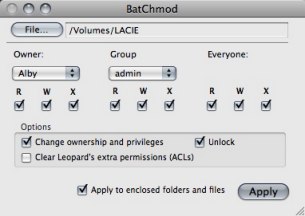

scarica batchmod e cambia i permessi:
http://www.macchampion.com/arbysoft/Welcome.html
seleziona il disco e configurali cosi:
il nome e la pass da inserire, quando ti verranno chiesti, sono quelli del proprietario.
