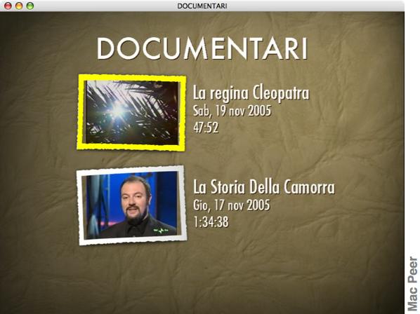

Avevo due documentari registrati alla Tv e archiviati come Divx. Volevo creare un solo DVD video che li contenesse entrambi e che fosse compatibile con i normali lettori Dvd casalinghi.
Toast non comprime i filmati Divx per farli entrare sul Dvd e le due ore e mezzo di video producono Dvd non masterizzabile su un normale supporto Dvd-R.

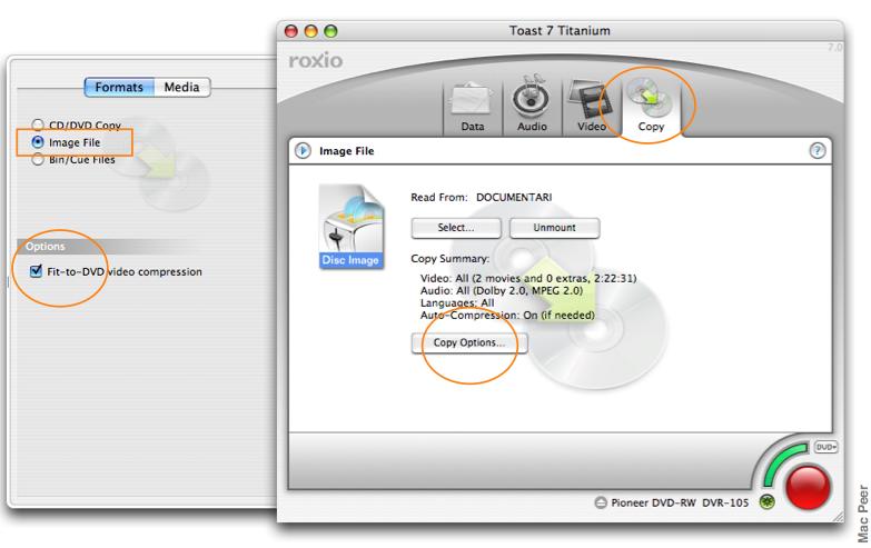

Ho rimediato così. Toast > Pannello Video > DVD-video. Ho trascinato i due divx nel pannello. Save > save as Disk image
Alla fine dell'encoding ho ottentunto un file .toast di 5.36 GB
Doppio click sul file .toast e ho selezionato "fit to Dvd video compression": a questo punto sono pronto per masterizzare su Dvd, penserà Toast a comprmerlo e a "farcelo stare".
Metodo alternativo: monto il disco immagine sulla scrivania e procedo con "Dvd-video from Video-TS"
