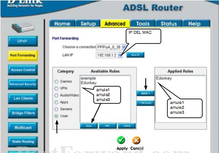

la configurazione va fatta col cavo ethernet digitando l'indirizzo del router 192.168.1.1 e immettendo ID e pass come da manuale.
in avanzate/virtual server per l'IP assegnato al mac (lo vedi anche in pref. sistema/network) definisci 3 nuove regole utente che chiamerai amule1, amule 2 e amule3 per le porte 4662 (TCP), 4665 (UDP) e 4672 (UDP). queste 3 regole vanno poi assegnate. infine devi salvare il tutto e riavviare il router. le immagini parlano chiaro da sole:

esempio della prima delle 3 regole:
ti basta guardare le immagini per capire i passaggi. cmq una regola per l'utente si aggiunge col tasto ADD. l'IP che il router assegna al mac lo vedi sia in pref. sistema/netwok che nella configurazione del router stesso e lo selezioni nel menu a tendina LAN IP. le regole create vanno poi assegnate.
