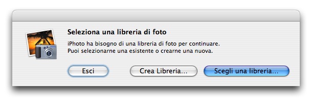

Non so per il momento come si possa "consolidare la libreria" ma spostare una libreria esistente è facile:tamet83 wrote:Se si, naturalmente poi penso sia possibile spostare l'intera libreria sull'HD esterno vero?
Con iPhoto chiuso sposti la cartella dove vuoi. Poi avvi iPhoto tenendo premuto ALT. Ti apparirà questo messaggio:
A quel punto fai click su "Scegli la libreria" e la selezioni nella nuova posizione

piccolo ot:avrobay wrote:Non so per il momento come si possa "consolidare la libreria" ma spostare una libreria esistente è facile:tamet83 wrote:Se si, naturalmente poi penso sia possibile spostare l'intera libreria sull'HD esterno vero?
io un domani compro un hd esterno e voglio spostarci le mie foto per cui uso iPhoto. è sufficente prendere tutta la cartella iPhoto Library, metterla nell'hd esterno, avviare iPhoto con ALT, schiacciare "scegliere una libreria" e selezionare nuovamente iPhoto Library?
mi restano anche tutti gli album???
