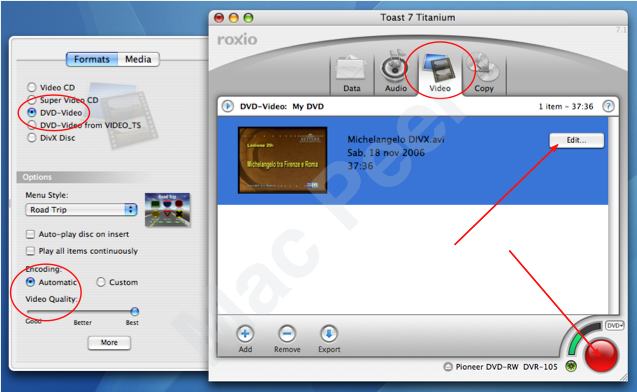

1) Se hai un Divx e vuoi trasformarlo in un DVD Video puoi procedere con Toast. Operazione molto semplice. Nota: verifica sempre che il divx sia perfettamente riproducibile (audio e video) con QuickTime prima di procedere:
Quello che ottieni è un DVD con capitoli e Menu che puoi usare con un normale lettore DVD.

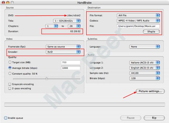

3) Per il procedimento inverso, ovvero da DVD a DIVX, il programma più semplice è certamente HandBrake. Ed è quello che ti consiglio, alla fine dei conti!
http://www.tuttologia.com/macp2p/showthread.php?t=12213
http://www.tuttologia.com/macp2p/viewtopic.php?t=14786
