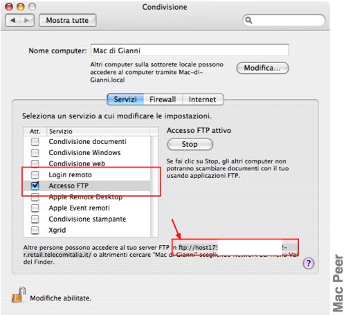

visto e considerato che lo scambio di files tramite emails, e chats, è un pò poco efficiente quando si tratta di files di grandi dimensioni, volevo crearmi un bel server ftp!..
ho fatto questo: ho attivato l'accesso ftp da preferenze-condivisione, e se dal browser, o dal finder, provo ad accedere all'indirizzo ftp://ilmioIP, mi chiede nome e password.. inserisco i dati, faccio ok, e mi restituisce un messaggio di errore.. hai inserito nome e password non validi..
uhm.. ma come funziona?
ma è necessario creare un nuovo apposito utente? non volevo sporcare il sistema con un altro utente.. alla fine l'ftp lo userei una volta al mese.. insomma.. poco!!..
vado per gradi.. altre domande semmai le tiro fuori piu avanti!.. ;)
grazie per l'aiuto
Daniele
Hai copiato e incollato correttamente l'indirizzo ftp che appare (in basso) in preferenze di sistema > condiviosone > servizi > Accesso ftp?
se hai un router probabile che la porta 21 non sia indirizzata verso l'IP del tuo mac.... probabile, per tanto dall'esterno non ci accedi 8)

li c'è scritto l'indirizzo IP della rete interna, del router, non so bene cos'è.. è del tipo 192.xxx.x.x
quindi vado su www.myip.it, e metto ftp:// e l'indirizzo che leggo su quel sito..
devi appunto fare il portforwarding nella configurazione del router....detto sopra 8)

i servizi del server ftp che hai attivato utilizzano la porta 21.
hai presente il portforwarding che hai fatto, immagino, per amule o altri programmi p2p? (alias un volgarissimo indirizzamento delle connessioni in entrata sulla porta X verso il tuo ip pubblico, ovvero quello assegnato dal tuo provider internet, all'ip privato assegnato dal server dhcp attivo nel tuo router.... tu non sei accessibile dall'esterno, sei in una lan, una rete.)
stessa identica cosa... solo stavolta va fatto per la porta 21.
ma se non dici che router hai... rimaniamo nella teoria. 8)
edit: vedo che il "problema" in realtà lo conosci già http://www.tuttologia.com/macp2p/viewtopic.php?p=18150 ora se quel sito non ti fornisce informazioni utili dovrai utilizzare (o cercare) il manuale che accompagna il tuo router.

perfetto... apri (indirizza) quindi la porta 21, eventualmente anche la 20, verso l'IP assegnato al mac dal router.
