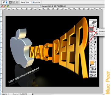

1) apri la tua immagine con photoshop----->selzioni lo strumento lazo(come quello in figura), ingranisci l'immagine con la lente in modo da poterne seguire nitidamente i contorni. Infine, con lo strumento lazo, selezioni con brevi segmenti i contorni della tua immagine (click/linea/click). Nel caso in esempio, ho selezionato un figura semplice (la P )e regolare, ma potrebbe volerci di più se il contorno è più complesso.

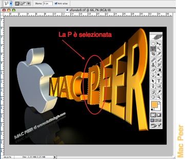

2) Una volta selezionata la porzione l' immagine ti apparirà così:

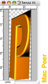

5) ti si apre na finestra grande quanto l'immagine ritagliata---> Mela+V
