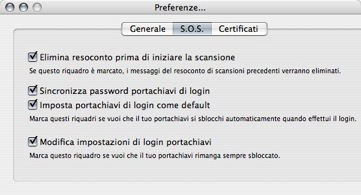

Fino a pochi giorni fa era tutto ok, adesso ogni tanto il portachiavi mi chiede la password per inviare email, connettermi a skype.
Attualmente nelle preferenze del portachiavi sono vistate:
- Elimina resoconto prima di iniziare la scansione
- Imposta portachiavi di login come default
Qualcuno potrebbe spiegarmi come mantenere il portachiavi sempre sbloccato e più in generale il significato preciso delle sue preferenze generali?

le preferenze lasciale a default. piuttosto riparalo con SOS portachiavi. operazione che risolve proprio i problemi di cui parli.
se questo non basta, inizializza il portachiavi login. (operazione che fai nel pannello generale). poi reimmetti, quando ti verrà richiesto, nuovamente le pass.

beh intanto potresti provare a fare una riparazione del portachiavi ( tipo ripara privilegi)
dal menu Accesso Portachiavi>SOS portachiavi

ieri avevo verificato il portachiavi, ma non mi dava errori.
Oggi invece ho riparato e mi ha segnalato un possibile errore che è stato corretto.
Speriamo che non ci siano più problemi.
Quindi da adesso in poi mi conviene lasciare vistate tutte e 4 le preferenze, giusto?
Il problema è che non si capisce bene a che cosa servono! La guida apple è lacunosa in questo caso.
