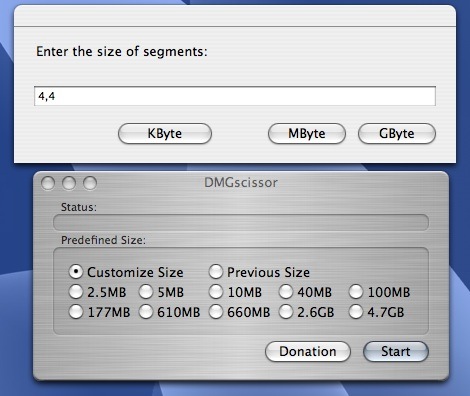

Re: dividere un file immagine(.dmg) su + DVD
strano...zachary wrote:Se li masterizzo come file dati mi dice che è un file da 4,7GB ma che lo spazio è superiore di qualche mega alla capienza del DVD.
a questo punto imposta manualmente la dimensione del segmento:
(es. 4,4 GB)
