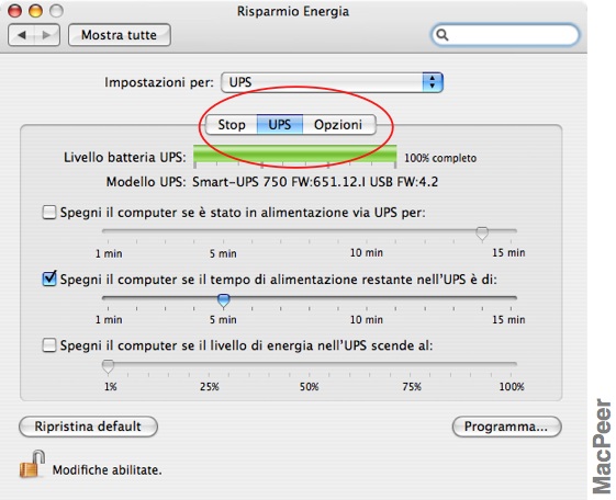

Nel calcolo dei VA ho considerato il G5 con due HD interni e il monitor LCD da 19" per cui ho preso lo "Smart UPS 750".Originariamente Scritto da Navarre
Non so dirti come mi trovo perché da quando l'ho preso non è più andata via la corrente… solo una volta c'è stato un calo di tensione e l'ho sentito subito fischiare (emette un sibilo quando viene a mancare la corrente…).
Comodissimo perché non ci sono driver da installare o altre porcherie: appena collegato il Mac l'ha subito riconosciuto e, da solo, ha modificato il pannello Risparmio Energia (Preferenze di Sistema)…
