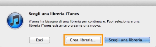

Beh, se non hai creato una libreria è normale che non la trovi. Quando apri iTunes tenendo premuto il tasto alt scegli [I]Crea libreria...
[/I]
http://www.tuttologia.com/forumtutor/ZZ1A9BC231.jpg
Una volta scelta la posizione vai nelle preferenze, scegli dove vuoi che vengano copiati i brani (nel disco esterno in questo caso) e trascinaci dentro le tre cartelle. Al termine delle operazioni puoi cestinare le tre cartelle, visto che i brani saranno stati aggiunti alla nuova libreria di iTunes appena creata.
