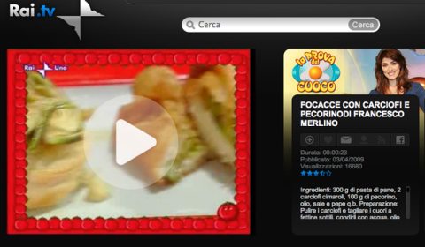

    Scaricare filmato Prova del cuoco
    Ciao nuovamente
    dal seguente link (rai uno) http://www.rai.tv/dl/RaiTV/programmi...e7b06.html?p=0
    vorrei scaricare un video della prova del cuoco ma appare la seguente scritta "Funzione disponibile solo per i media podcast".
    Cosa vuol dire e soprattutto come faccio per scaricarli?!?
    cioè eventualmente potrei vederli su iTunes alla sezione podcast,
    ed a questo punto come faccio ad aggiungerli?!?
    Dimenticavo, non riesco neanche a vedere il filmato dal sito!!
    Grazie ancora e ciao

    Io lo vedo il video, hai installato il plugin silverlight?se no ti rimando ad una segnalazione di Padmé http://www.tuttologia.com/macp2p/showthread.php?t=39084 , il pugin è necessario per visualizzare il sito rai.
    Per quando riguarda il download meglio attendere altri più esperti di me.
    Per youtube vado su finestra->Attività, cerco il file più grande(un video normalmente qualche MB), doppio clic e scarico un file flv, in questo caso non l'ho trovato(eventualmente prova a vedere, sono in Venezuela ed è mattina presto qua, potrebbe essermi sfuggito ).
    Ciao

    Ho installato Silverlight e riesco a vedere il video, ora devo capire come funziona il download.

    Vorrei aggiungere che il link che ci hai dato rimanda a un video che dura la bellezza di ventitrè secondi e che a mio modestissimo avviso è impossibile da scaricare...

    Puoi scaricarlo seguendo un metodo simile a quello indicato in questo topic:
    http://www.tuttologia.com/macp2p/showthread.php?t=37757
    Ricavi l'indirizzo del filmato da questo indirizzo nella finestra Attività di Safari:
    Premi alt e ci clicchi sopra. Verrà scaricato un file (relinkerServlet.htm.asf) che contiene l'indirizzo del video. Se apri con TextEdit l'esempio in questione, troverai:
    mms://212.162.68.77/raiunocdn/raiuno/pdc/42044.wmv
    In questo caso però, a differenza del tutorial sulla registrazione di uno streaming, io non riesco a scaricarlo con MPLayer OSX o VLC. In compenso è sufficiente fare doppio clic sul file .asf perché Quicktime carichi il filmato. A me accade che non si veda il video mentre QT lo carica, ma solo dopo averlo salvato come filmato indipendente (servono Flip4Mac e Quicktime Pro; non ti so dire se è sufficiente il player di Flip4Mac, perché io ho la versione Pro di entrambi).
    Particolare importante: a me funziona solo se apro il file .asf subito dopo averlo scaricato. Sembra sia perché l'indirizzo IP del file mms:// cambia periodicamente, ma non ne sono certo.

    A me basta cliccare due volte sul link che si vede in Attività (il link mediapolis...per intenderci) e mi apre una nuova pagina internet con il filmato che si carica. Alla fine del filmato posso salvarlo con Quicktime pro. Il filmato si chiama RelinkerServlet e basta aggiungere wmv. Pesa 2,7 MB. VLC non lo può leggere perché gli manca un modulo.
