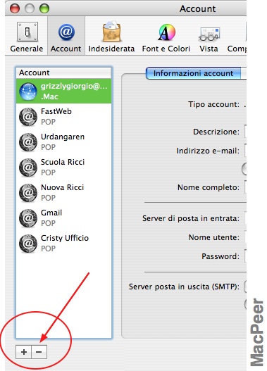

    COME ELIMINARE UN ACCOUNT DA MAIL?
    Ho scoperto che l'account @mac.com è "espirato" e vuole essere pagato... Credo sia per questo che all'apertura di mail mi viene chiesta sempre una password e poi non viene accettata (anche se corretta). E' capitato anche a voi?
    Come faccio ad eliminare il famigerato account da mail??

    Vai in preferenze, account, selezioni e premi il bottone con il "-" in basso a sinistra.

    Apri Mail, dal menu Mail scegli Preferenze e nella barra superiore degli attrezzi premi Account.
    Ora fai un clic per selezionare l'account che vuoi eliminare e premi il pulsante "meno".

    Che precisione!! Grazie!

    Qualcuno saprebbe spiegarmi invece perchè dalla barra laterale sinistra se faccio clic destro sulla casella e scelgo elimina si apre il popup che mi avverte che perderò tutto e benchè io gli risponda che VOGLIO farlo non succede esattamente nulla? Ergo, la casella rimane esattamente dov'era?

    cestina le preferenze dell'applicazione e riconfigura gli account. cestina la (sola) cartella relativa all'account che vuoi eliminare in libreria utente/mail. lo so, era meglio windows.... e buon forum.

    Ciao, anche io ho cercato di cancellare un account come dici tu, cliccando col mouse in corrispondenza della casella, e non ha funzionato, anzi, ho avuto diritto a una specie di spettacolo di fuochi artificiali. Inutile rodersi il fegato per così poco, visto che ci sono delle alternative. Hai provato il secondo metodo, quello illustrato da Hartz? Menu Mail nella barra in alto>preferenze>account>segno meno. Anche quello non funziona? Per me ha funzionato e non ho dovuto ricorrere ad altro e andare "a scavare", come dici tu, nelle preferenze della libreria. Ti ricordo che in Windows... non si sa nemmeno dove andare a "scavare".
    E' un account pop o imap quello che cerchi di cancellare?

    Vado a cercare su un forum, sono avvelenato ormai. Voglio che quella casella sparisca dalla mia vista. Cerca che ti ricerca e cosa ti trovo? Che per cancellare una casella bisogna farlo dalle prerenze, cliccando quel pulsantino "-" piccolo piccolo che non avrei notato nemmeno a cercarlo se non l'avessi saputo.
    Finalmente riesco a far sparire quella maledetta casella.
