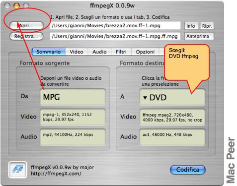

Con ffmpegx: http://homepage.mac.com/major4/it/download.html
Pannello Sommario
http://www.tuttologia.com/forumtutor/ZZ303A2243.jpg

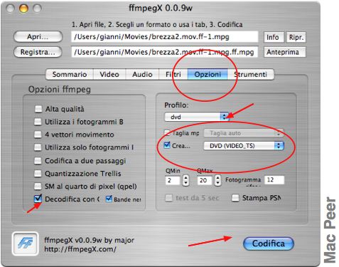

Pannello Opzioni:
http://www.tuttologia.com/forumtutor/ZZ1CF9BEE6.jpg
Non toccare gli altri pannelli.
Alla fine hai una cartella che contiene le cartelle VIDEO_TS e AUDIO_TS
Ciò che ci interessa è la sola cartella VIDEO_TS

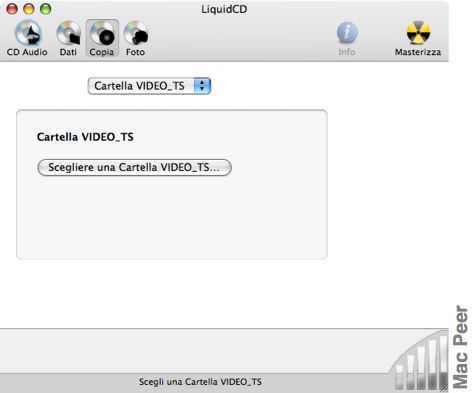

Puoi usare un programma come liquidCD per masterizzare il tuo DVD:
http://www.tuttologia.com/forumtutor/ZZ44A8684B.jpg
http://www.maconnect.ch/index.php?page=liquidcd&lang=en

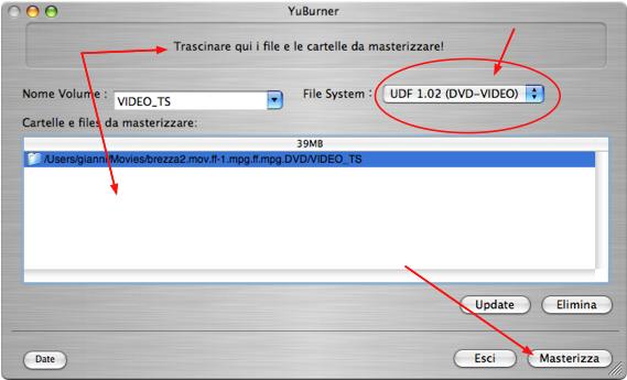

Nota: siccome LiquidCd è solo per Tiger, se sei ancora con Panther puoi usare YUBURNER:
http://www.macupdate.com/info.php/id/12905
Selezioni la cartella VIDEO_TS che hai realizzato con ffmpegx, selezioni il giusto formato (UDF) e masterizzi:
http://www.tuttologia.com/forumtutor/ZZ14EF3084.jpg
avro, io lo so che tra un pò parti e gli bussi direttamente alla porta se non risponde.... :lol:
:D No, è che mi ha scritto una e-mail ed io a quel punto ho postato lo screenshot anche qui!Citazione:
Mi sono sbagliato! Infatti YUBURNER ha il supporto UDF solo con Tiger. Non a caso, aggiungo io, visto che Tiger masterizza UDF direttamente dalla scrivania... Vabbè.Citazione:

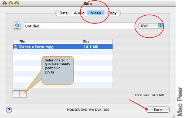

potremmo valutare anche questa applicazione.... freeware e molto simile nelle funzioni a toast (addirittura già UB)
diamoci un occhio: http://burn-osx.sourceforge.net/
(usa ffmpeg per creare i formati video: VCD, SVCD, DVD e DivX... vedi preferenze app. per pal, ntsc, ed eventuali varianti per codec audio)

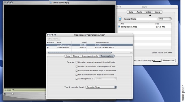

edit: mi ha convertito un file mpeg1 muxed in mpeg2, dandomi a questo punto la possibilità di masterizzare (ho trascinato il filmato nella finestra video dvd, mi ha informato che non era un formato mpeg2, quindi mi ha chiesto una directory di salvataggio del file che avrebbe convertito, ha convertito e alla fine del processo il pulsante "masterizza" è cliccabile)
http://www.tuttologia.com/forumtutor/uitr25.jpg

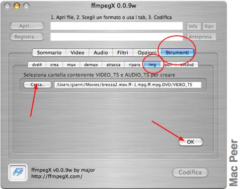

Ho seguito la procedura di trasformazione, indicata da Avro, di un DVX in un ffmpeg DVD ed effettivamente si sdoppiano le due cartelle AUDIO_TS e VIDEO_TS. Sempre usando ffmpeg mi sposto su "strumenti" e poi su "img". Importo la cartella VIDEO_TS, ma quando premo OK, mi dice "Formato non riconosciuto - Seleziona una cartella contenente le cartelle VIDEO_TS e AUDIO_TS".
Dove o cosa ho sbagliato?...Aggiungo che ho usato l'ultima versione di ffmpegX -la 0.0.9x r2 . Grazie
Leggi bene quanto scritto nella finestra di ffmpegX:Citazione:
Originariamente Scritto da NW
http://www.tuttologia.com/forumtutor/ZZ2FA39734.jpg
devi selezionare la "CARTELLA contenente AUDIO_TS e VIDEO_TS..." e non la sola cartella VIDEO_TS. Prova e facci sapere.
