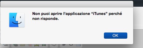

Qualche giorno fa ho ascoltato un audiolibro sul mio Macbook del 2008. (OS X Yosemite 10.10.5). Si è aperto iTunes, ho ascoltato la voce dello speaker e ho iniziato a scrivere il nome del file accanto al numero. Dopo un po' si è bloccato e ora non riesco più nè ad aprire iTunes, ne ha chiuderlo nè a fare un'uscita forzata. Il messaggio è: iTunes non risponde.

Intanto Grazie per la risposta. Ho tenuto schiacciato ALT e cliccato su iTunes ma non succede niente.

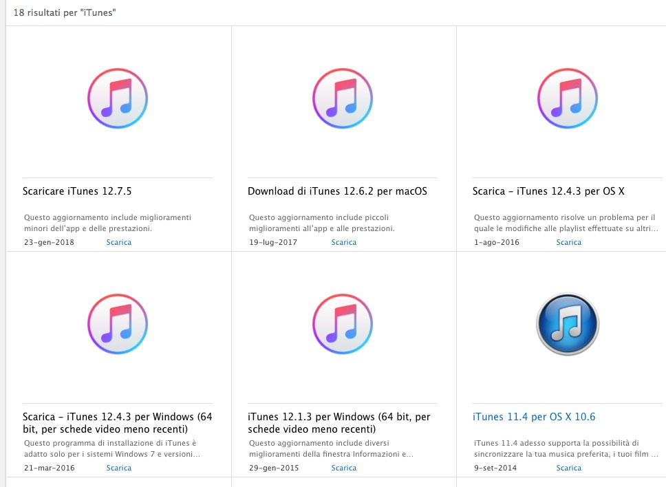

Per scaricare la versione nuova:
Tra le versioni (vedi allegato) quale è più compatibile? Io ho un Macbook del 2008. (OS X Yosemite 10.10.5). La 12.4.3 per OS X è quella giusta visto ... OS X Yosemite oppure è indifferente?

Sì, deve andare così, scusa: avevo dimenticato che iTunes, come altre applicazioni (per esempio Safari), non possono essere eliminate o spostate dalla cartella Applicazioni. Per conoscere la versione che hai sul tuo Mac, seleziona iTunes e fai COMMAND - i (oppure col mouse > Mostra informazioni).
Se non sbaglio la versione che dovresti scaricare è la 12.7

1) Non posso sapere la versione di iTunes perchè non posso aprirlo.
2) Ho l'aggiornamento disponibile ma non posso aggiornare perchè dovrei chiudere ma l'app non si chiude.

1) Non hai bisogno di aprire iTunes per verificare la versione. Usa la finestra INFO come ti ho spiegato nel post precedente. Devi selezionare l’icona nella cartella applicazioni.
2) Puoi chiudere forzatamente iTunes. O riavvii il Mac o apri Monitoraggio Attività e selezioni il processo iTunes ed esci forzatamente da quel processo.

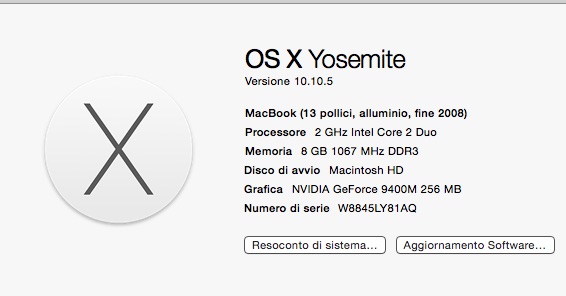

Gentile Avrobay,
ho risolto tutto: sono riuscito a chiudere, a riavviare e a riaprire iTunes che ora lavora normalmente. Ed è già la versione 12.7.4. Grazie davvero.
PS Installando El capitain ho delle controindicazioni per il mio macbook con 8 gb di ram ma del 2008?
Ti allego le caratteristiche. Per ora va benissimo così, quello che non voglio è che dia qualche tipo di problema, che il sistema sia troppo pesante ecc.

Prego :) Mi fa piacere tu abbia risolto.
Sì, ti confermo che io al tuo posto aggiornerei a El Capitain.
Gli 8 GB di RAM del tuo Macbook sono più che sufficienti.
Prima dell’aggiornamento, naturalmente fai un bel backup con Time Machine
