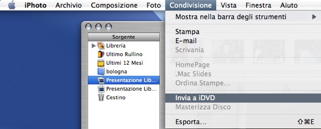

No, Flash intende "Condivisione" come menù di iPhoto, non nelle preferenze. Probabilmente non hai iPhoto 5 :?
http://www.tuttologia.com/forumtutor/ser.jpg
mmm si.... iPhoto 5
beh, rimane sempre l'alternativa cioè la creazione del filmato e la successiva masterizzazione con iDvd o Toast
esatto sono ancora una pantera :(
ma per pochi giorni (spero) ancora!
