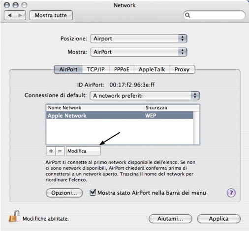

è nella configurazione della periferica che crea il network che si stabilisce la protezione. poi si configura di conseguenza pref. sistema/network/tua posizione semplicemente immettendo la pass.

prima configuri il tuo router, poi le pref. di sistema come vedi sopra.

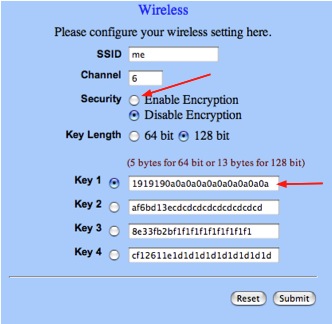

Queste sono le uniche impostazioni wireless del mio router:Citazione:
("-" sta per le parti selezionate da me; se spunto "Enable Encryption" sta a lavorare per delle ore e ala fine devo chiudere)
SSID "me"
Channel "6"
Security Enable Encryption
"-"Disable Encryption
Key Length 64 bit "-"128 bit
(5 bytes for 64 bit or 13 bytes for 128 bit)
Key 1 "-"1919190a0a0a0a0a0a0a0a0a0a
Key 2 af6bd13ecdcdcdcdcdcdcdcdcd
Key 3 8e33fb2bf1f1f1f1f1f1f1f1f1
Key 4 cf12611e1d1d1d1d1d1d1d1d1d
reset/submit

Ooo, grazie. Stavo proprio cercando come inserire le immagini. Il mio router è questo Tiscali: http://assistenza.tiscali.it/adsl/gu...ess/index.htmlCitazione:
http://img259.imageshack.us/img259/3...enshot1cn2.png
abilita la protezione, scrivi un pass lunga 13 caratteri ASCII o 26 HEX e clicca su submit. (quella che ti mostra è una HEX di esempio) il router andrà riavviato, se da solo non lo fa.

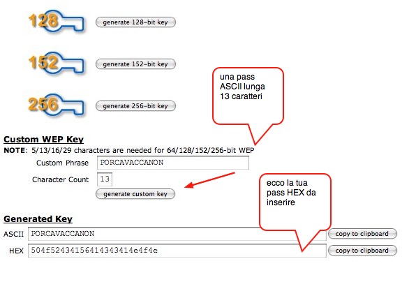

vedo che non accetta pass ASCII, per cui come da messaggio che ti appare, stabilisci una pass HEX lunga 26 caratteri. usa questo: http://www.andrewscompanies.com/tools/wep.asp
