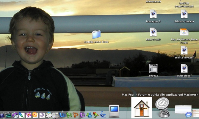

Grazie Hartz, idea simpatica, io ho scelto di fare un piccolo omaggio a Pippi, così la "casetta" la tocco quando voglio ... :P
http://www.tuttologia.com/forumtutor/ezstretto.jpg
Figurati, come per tutte le grandi scoperte, (:lol:) è avvenuta un pò per caso, anche per merito del soggettino ritratto sopra .... che ama smanacciare sulla tastiera :lol:Citazione:
EDIT: NON buttate la o le cartelle in cui avete salvato gli URL!!!! Altrimenti i collegamenti nel dock non trovano più gli originali .... 8)
EDITED by Hartz: ti ho rimpicciolito un po' l'immagine… :vecchietto:
EDITED by Ezy: sorry, hai ragione ... :oops:
