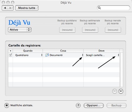

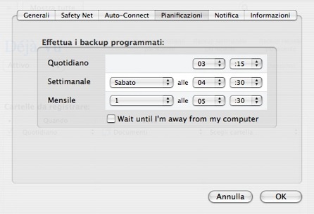

valida alternativa nel tuo caso è Dèjà Vu (è nel pacchetto toast, se installato è gestito da un pannello in pref. sistema)... quello non ha bisogno di essere aperto
http://www.tuttologia.com/forumtutor/de1.jpg
http://www.tuttologia.com/forumtutor/de2.jpg
