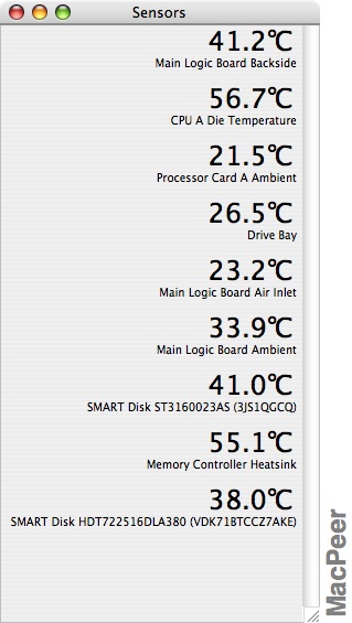

Mmhh… mi pare un po' elevata come temperatura; questi sono i miei dati con 8 applicazioni (non impegnative) aperte:
http://www.tuttologia.com/forumtutor/tempmntr.jpg

Ah CORREGGO il tiro temperature: mi si è spento mentre ero anche sui 69 gradi.
Qui c'è qualcosa che non va e eramente.
