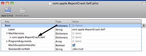

E' possibile inoltre che il file com.apple.ReportCrash.Self.plist che si trova in Macintosh HD/Sistema/Libreria/LaunchAgents sia corrotto e proverei a cestinarlo. A questo sembra riferirsi il messaggio di Console: [I]Could not find: com.apple.ReportCrash.Self[/I]. Si riferisce al contenuto del file di preferenza (qui aperto con Property List Editor):
http://www.tuttologia.com/forumtutor/lester212.jpg
Non ho capito perché citi Rosetta; nel log non mi pare di veder nulla in proposito (Rosetta è /usr/libexec/oah/translate).
